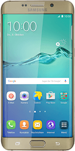

Strofinate con il dito sul display dal bordo superiore del cellulare verso il basso.
Premete l'icona Impostazioni.
